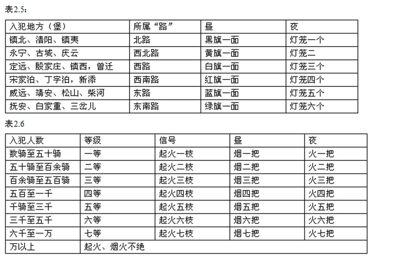

辽东镇制定的本镇烽火信号的内容和原则及传烽路线所包含的原则要素也与他镇相同,本文以开元为例,来探讨这一镇的“烽火品约”。根据《开原图说》,笔者对开元的烽火信号做了如下整理:
表2.5:
表2.6
可见,开元这一防区所实行的烽火信号已经相当完善,但较之宣镇,其预防性不强,只是在敌人发动攻击时才“传烽”。虽然开元并无权利制定本镇的烽火信号,而只能实行该镇定制因此,但其辽东镇的烽火信号与此大致相同。

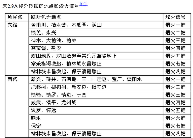

表2.8入侵延绥镇的人数和烽火信号[63]
表2.9入侵延绥镇的地点和烽火信号[64]
上述可知,延绥镇的烽火表达已经相当丰富,但是与东面五镇相比未见其用炮,不知是文献中没有记载还是在制定烽火信号时没有采用此物。且其“悬皮袄一”与汉代悬“表”有些类似。

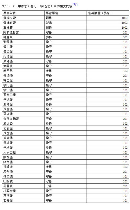

清立国后,“我国家中外一统,率土皆臣。”[69]长城已经不再是国防的重点,清朝统治者并未向明朝那样大修边墙并派重兵把守,而是大量裁减边防军,即“边堡、武职裁者居半,边军留者三分之一”[70]。文献清晰的记载了这一政策的效果,笔者现将《云中郡志》的相关内容整理如下:
表3.1:《云中郡志》卷七 《武备志》中的相关内容[71]
表中所列均为明代边防中“带甲百万”的重中之重,而清代却仅留很少的士兵把守,以大同为例,清朝驻军才一万多人,而明朝时却高达十万多。

表3.1
img_file=/photo/upload/2007/11/11960885290.jpg
本帖由 尚方2007-11-26 22:48:49发表
表2.9
img_file=/photo/upload/2007/11/11960883100.jpg
本帖由 尚方2007-11-26 22:45:10发表

表2.5、2.6
img_file=/photo/upload/2007/11/11960592310.jpg
本帖由 尚方2007-11-26 14:40:31发表
