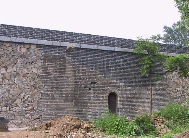

看图说话
这是举世闻名,经过文物部门批准,据称应该为后世长城维修引为楷模的,大名鼎鼎---紫荆关---北关门内墙“修复”最后成果。
注意图中四种墙体:
小水门周围是历史保留下来的原墙体;
小水门上方是公元2004年二期“修复”用的新砖,颜色较原砖墙为深;
小水门两侧是2004年“修复”的“虎皮墙”,毛石颜色偏黄;
最友边的青色毛石是公元2003年一期“修复”工程。
据专家说,这很好恢复了紫荆关原貌;
又据一位长城界尊敬的专家说,只要下一两场雨,那些毛石就显旧,以至于分不出新旧年代了。
简单说:虎皮墙就是上山放炮,崩下五彩缤纷,七角八愣的毛石,不加工(或仅促加工),用水泥砌成。成本低,造价低,一般用于农户院墙,厕所等。
本贴最后一次由老普修改于2006-01-18 00:54:22

本帖由 察哈尔2006-01-17 16:55:42发表
不服气?再来段局部犬牙交错的
当年修长城的祖宗们看了要骂的。

本帖由 察哈尔2006-01-17 23:05:43发表
花墙?
是不是照片最右边那块镶着白色线条的五颜六色的石头墙?
本帖由 走走看看拍拍2006-01-17 16:23:36发表
是啊,长城建筑门卷周围用砖
再外围用石的特例是有的。
但紫荆关这段墙体不是,维修时拆下大量墙砖。
