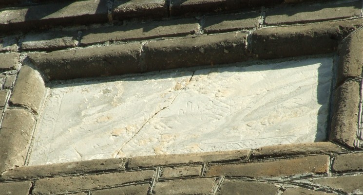

另外从楼子牌匾的雕刻上看,其字迹应当是双钩,边沿有云纹。这一点从“慕字拾台”(从老乡家获得,现已文保部门保存,有拓片),和“慕田峪正关台”(镶嵌于正关台上,为明代原物)可以看到。慕田峪长城重修之时就依据这种形制复刻了牌匾。所以二道关的牌匾纯属臆造。

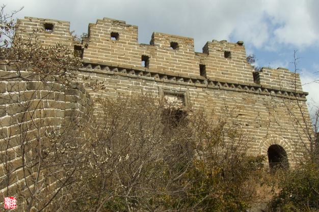

图一是驴鞍岭东山最后的牌匾敌台
图二是慕田峪正关台明代原匾

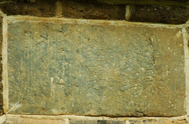

图三是撞道口镇虏关牌匾
