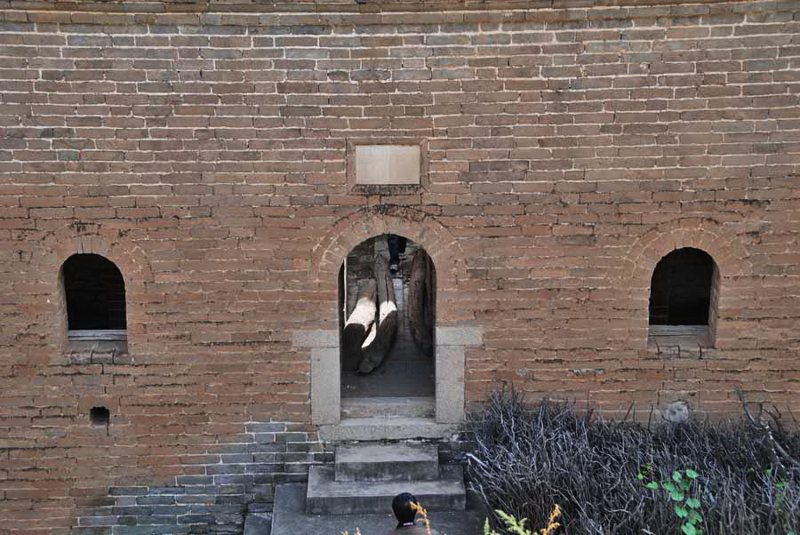

1、复建楼子的城砖不对。
2、楼子没有用明代手法勾缝。
3、表面看上去,用的可能是水泥沙子灰,而没有使用明代习惯使用的白灰。
4、水嘴有很大问题。
5、门楣牌匾不符合明代使用的规范。
6、关口楼子一般比较讲究,箭窗窗口下方应当使用条石。
总体观察,这个楼子仍然属于省工省料的的现代楼子。

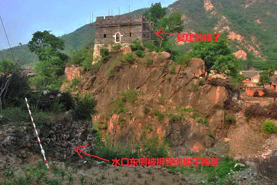

图片:

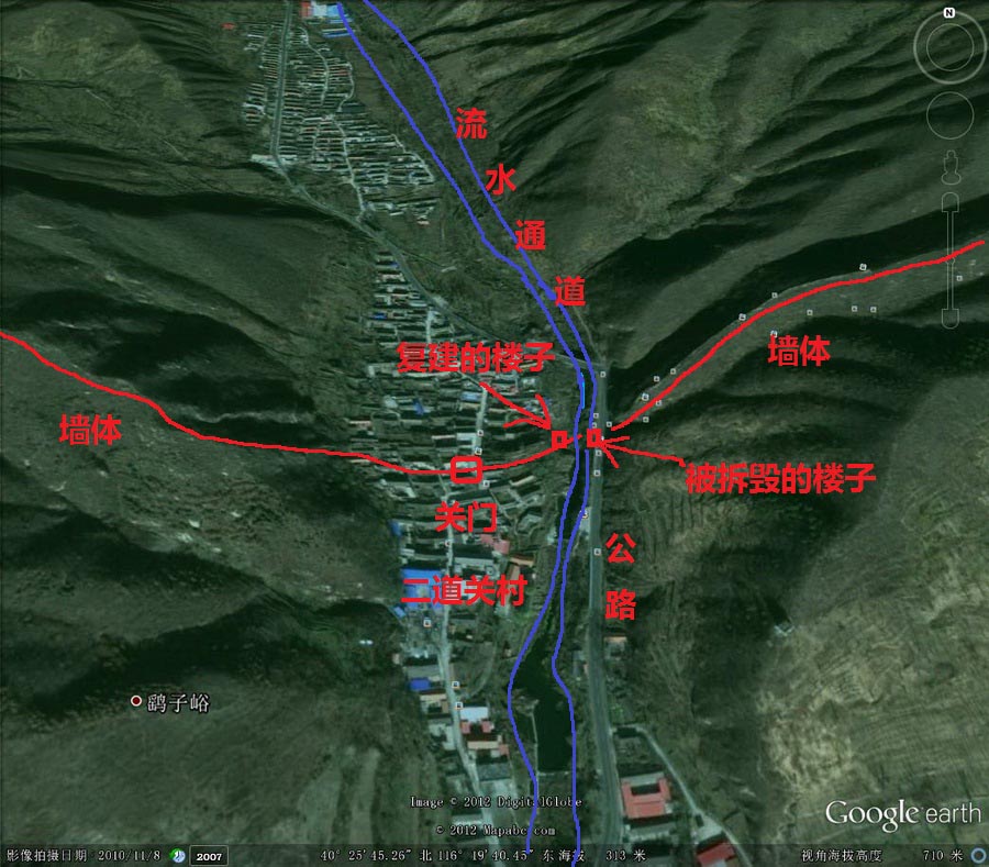

1、谷歌卫图,复建的楼子在二道关的位置。

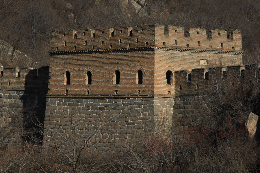

2、水口东西两侧楼子的位置。

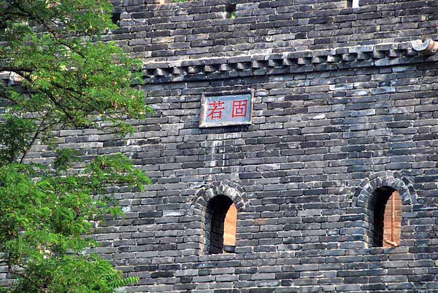

3、楼子的门楣牌匾很有问题。
4、楼子南面的脚手架已经拆除,似乎不再勾缝。
img_file=/photo/upload/2012/05/13384557340.jpg
img_file=/photo/upload/2012/05/13384557341.jpg
img_file=/photo/upload/2012/05/13384557342.jpg
img_file=/photo/upload/2012/05/13384557343.jpg

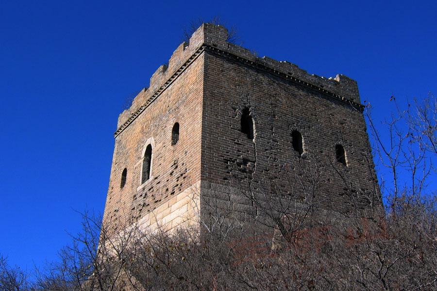

找到了未修前的图片,这个敌楼的编号是269还是270
通过中国长城信息网查到的二道关敌楼信息如下。较符合的是269和270,诗书和筋队请看一下,应该是哪个?
九渡河镇二道关村西266号敌台 九渡河镇鹞子峪城堡北500米
九渡河镇二道关村西267号敌台 九渡河镇二道关村西400米
九渡河镇二道关村西北268号峰火台 九渡河镇二道关村西200米
九渡河镇二道关村269号敌台 九渡河镇二道关村内
九渡河镇二道关村东270号敌台(镇河台) 九渡河镇二道关村东
九渡河镇二道关村东271号敌台 九渡河镇二道关村东500米
九渡河镇二道关村东272号敌台 九渡河镇口楼村北300米
九渡河镇二道关村东273号敌台 九渡河镇口楼村内

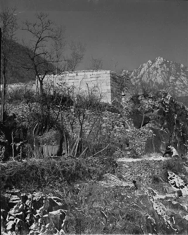

上图是269号,下图是270号。 图片从中国长城信息网中下载后缩了一下。
img_file=/photo/upload/2012/06/13385263190.jpg
img_file=/photo/upload/2012/06/13385263191.jpg

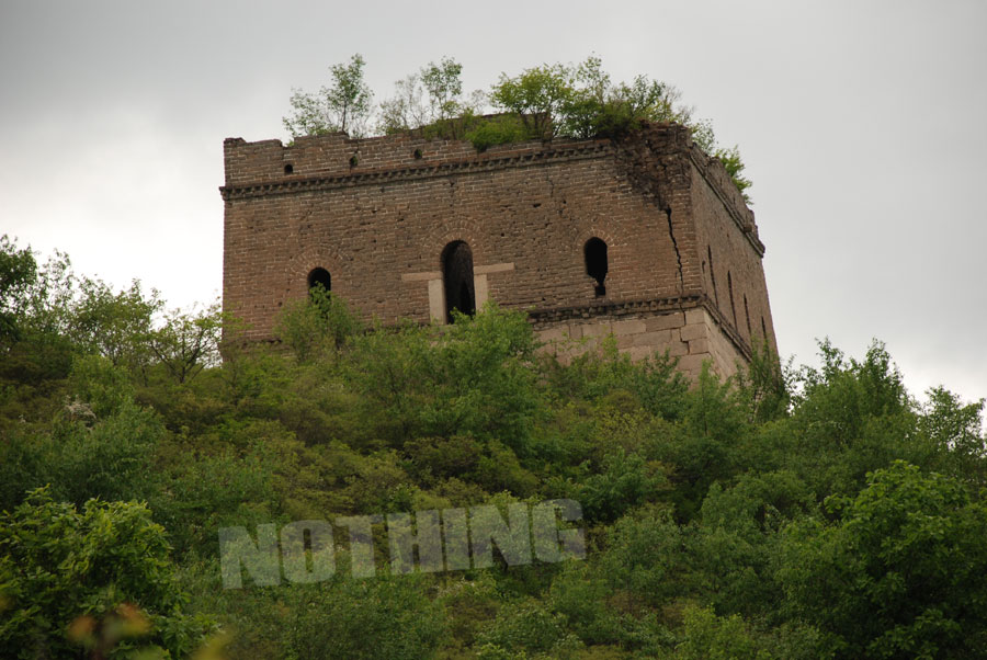

本帖由 火箭人2012-06-01 12:51:59发表
这是我以前拍的
大概是2005年冬季
img_file=/photo/upload/2012/06/13385546680.jpg
本帖由 老鸵鸟2012-06-01 20:44:28发表
这么好的基座被拆了吗?

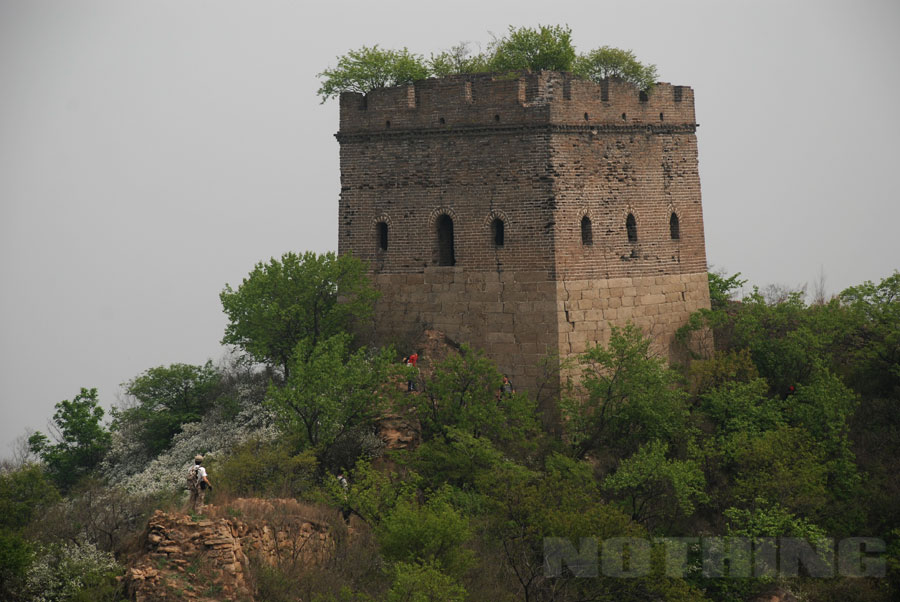

怀柔县长城敌楼管见

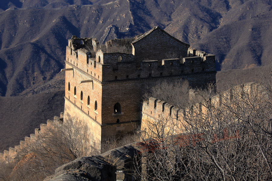

长城敌楼样式多多.需以保存完整求是.记不得是那位先贤提出:以楼顶哨房完整为精品,以楼顶跺墙完整为上上品.以楼窗完整为上品.以楼窗塌毁不可数,楼基座完整为残品.以楼基座塌毁成堆状不可辩证完整为废品.
怀柔县长城遗存精品不及密云县.上上品却可与密云县比肩.若提长城保护,怀柔县长城任重道远.
0001
图一;怀柔莲花池东段的高楼础(楼基座)高楼身“2X2眼楼”.
图二;怀柔莲河防口西段的高楼础(楼基座)高楼身“2X3眼楼”.
图三;怀柔莲神堂峪西段的高楼础(楼基座)高楼身“3X3眼楼”.
图四;怀柔莲花池东段的高楼础(楼基座)高楼身“3X3眼楼”.
img_file=/photo/upload/2012/06/13385187950.jpg
img_file=/photo/upload/2012/06/13385187951.jpg
img_file=/photo/upload/2012/06/13385187952.jpg
img_file=/photo/upload/2012/06/13385187953.jpg

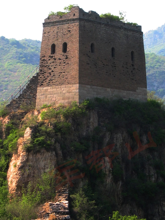

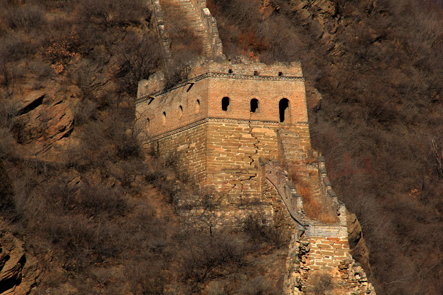

敌楼管见-2
图五;怀柔鹞子峪南段的低楼础(楼基座)低楼身“3X4眼楼”.
图六;怀柔旺泉峪西坡的高楼础(楼基座)低楼身“3X4眼楼”.
图七;怀柔三岔东段的高楼础(楼基座)低楼身“3X4眼楼”.
图八;怀柔旺泉峪东坡的高楼础(楼基座)高楼身“3X5眼精品楼”.
img_file=/photo/upload/2012/06/13385189670.jpg
img_file=/photo/upload/2012/06/13385189671.jpg
img_file=/photo/upload/2012/06/13385189672.jpg
img_file=/photo/upload/2012/06/13385189673.jpg

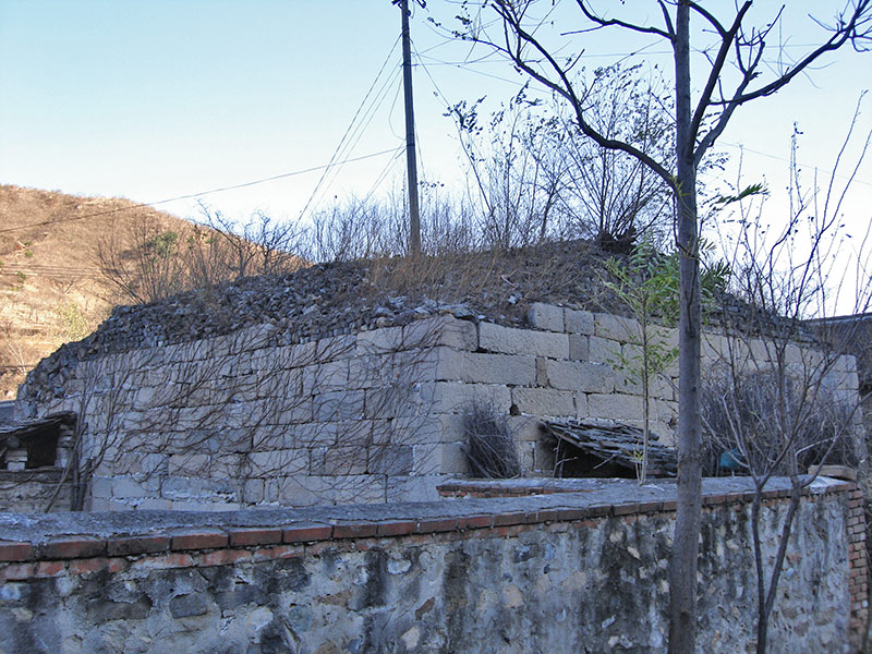

第四张照片的水嘴
看看人家的水嘴有多长!绝对尿不到自己的裤子上!

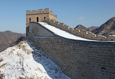

看了紫荆关的虎皮墙。再过这二道关感觉不错吗!

砖的问题指箭窗上拱券用的砖么?看上去拱圈似乎用的是小砖?
诗书指的水嘴的问题具体是什么?

水嘴短一大节,都尿裤腿上了。雁门关修的也这德行。

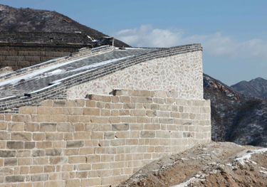

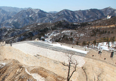

不伦不类的维修和复建实在令人扼腕,如山西杀虎口、山东平掉齐长城复建了“明长城”、北京青龙桥东长城等。跟几张青龙桥东长城的维修图片。
img_file=/photo/upload/2012/05/13384646830.jpg
img_file=/photo/upload/2012/05/13384646831.jpg
img_file=/photo/upload/2012/05/13384646832.jpg
img_file=/photo/upload/2012/05/13384646833.jpg
本帖由 三虎2012-05-31 19:44:43发表
青龙桥不是虎皮墙,而是吧石芯加固了。条石还是在虎皮墙外头的。
本帖由 睡魔2012-06-01 09:47:18发表
是的,那就更有问题了。
是的,那就更有问题了。特别是第一张图片反映的画面,它干脆代替了条石。
本帖由 三虎2012-06-01 11:28:14发表
替代条石不可取,如果如二、三图那样条石仍为突出外层还能接受
本帖由 睡魔2012-06-01 22:54:38发表
“虎皮墙”大专家首肯过。怎么能说不伦不类呢。
本帖由 秋阳2012-05-31 22:38:06发表
虎皮墙可用,但不能乱用。
这个问题在2004年就争论过。我认为虎皮墙可用,但不能乱用。在有的地方它原本就有虎皮墙,如紫荆关关城的内侧墙体以虎皮墙为主,修复时可着情恢复成虎皮墙。在有的地方它原本就没有过虎皮墙,特别是在拱卫京师和皇陵的一等边墙(包括青龙桥长城)用虎皮墙那更是不可能,在修复这些地方的长城时你硬要修成虎皮墙,那就是不伦不类。

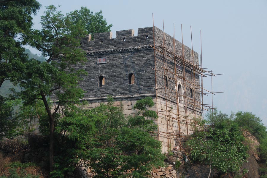

图片:城砖与勾缝对比
和数百年前的楼子相比,城砖、勾缝完全不同
img_file=/photo/upload/2012/05/13384558800.jpg
img_file=/photo/upload/2012/05/13384558801.jpg
img_file=/photo/upload/2012/05/13384558802.jpg
本帖由 诗书2012-05-31 17:18:00发表
大先生太挑剔
说实话,学生感觉这楼子修得还可以
就是匾太离谱了
还是注重了一些细节的,比如窗户的拱券、垛口的底边、青砖的大小和排列
