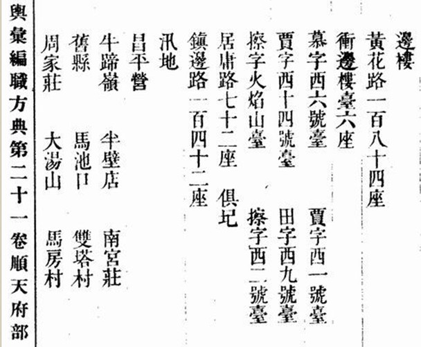

重要发现!查得昌镇箭扣周边贾字、田字、擦字台
以上敌台资料均查自《古今圖書集成·方輿彙編·職方典·第二十一卷·順天府部彙考十四·順天府兵制考》
依次可见:
贾字西一号台(贾儿岭,在慕田峪西“牛角边”方向)
田字西一号台(田仙峪寨,在“涧口”至“将军守关”,有门洞)
擦字火焰山台(九眼楼附近诗文碑,有明徐永胤作的《登火焰山次韵六首)
擦字西二号台

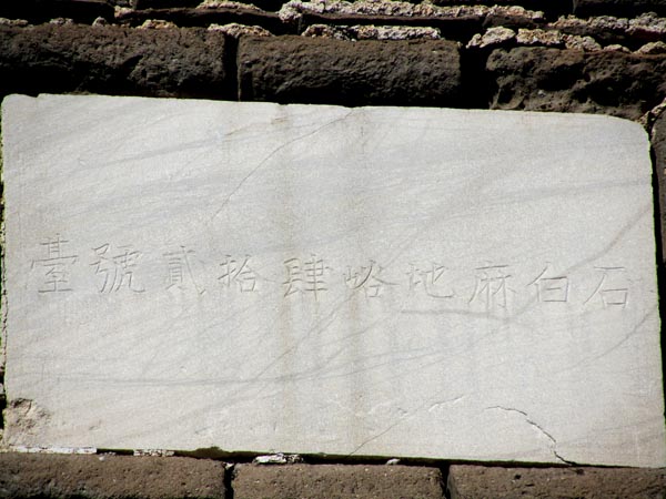

补充蓟镇鲇字头
《戚少保编年谱书编》载:“二十四日早塘馬攻戰一次於鮎字西四號臺……”

本帖由 jzywws2012-03-11 10:35:21发表
跟两张
“石黄第拾壹号”敌台匾。
此匾乃是我从山海关西来到密云陈家峪止,一路上所见唯一幸存并字迹清晰的敌台匾额,特意扛梯子上山拓得。此匾风化很严重,可见表面已经斑驳不堪。
“石黄”指蓟镇长城下辖石门路(今石门寨)黄土岭关。其第十一号敌台在今九门口东山上,向前数十座敌台,长城便顶在九门口西南山崖下了,可知九门口曾隶属黄土岭管辖。根据落款可知敌台是在“万历三十二年夏五月”时建成的。
